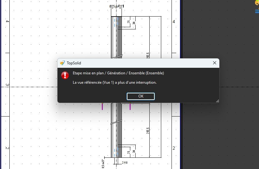

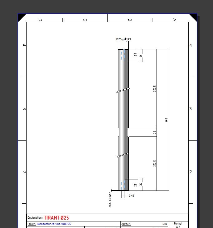

j’ai un message d’erreur lorsque je veux faire une coupe sur une vue interrompue, des idées pour éviter ce problème ?

Est-ce que si tu fais ta vue en coupe AVANT l’interruption le problème persiste ?
Dans la pratique, je pose mes vues et je fais mes interruptions ensuite, je ne crois pas avoir essayé de faire l’inverse !

Sebchoubi a ecrit :
Oui, cette solution doit fonctionner normalement.
Dans ton cas, as tu essayé ceci :
1-Éditer la vue interrompue
2-Désactiver ou supprimer l’interruption
3-Créer la coupe
4-Réactiver l’interruption
Sinon, tu peux créer une vue dérivée de la coupe et interrompre la vue uniquement sur la dérivée.

effectivement en faisant ma coupe en premier et mes interruptions ensuite, ça marche. Je ne comprends pas pourquoi car dans l’arbre des opérations, les interruptions sont situées dans la vue auxiliaire et avant la vue en coupe…
