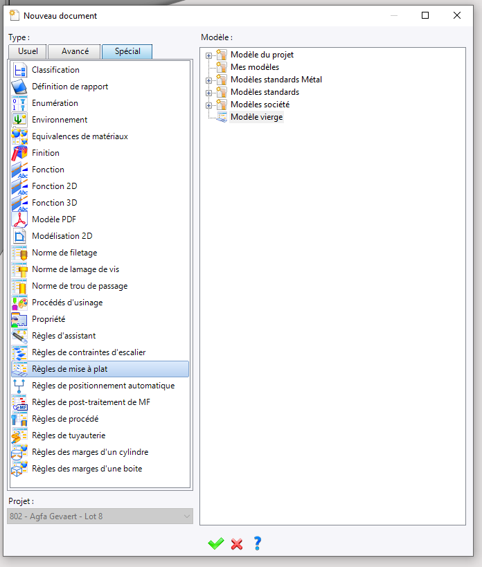

j’ai un client qui à ses règles de mise à plat avec un facteur K interne qui varie en fonction de l’épaisseur
est ce que c’est possible de créer une règle de mise à plat “spécifique”?
je suppose que oui car il y a un onglet règles prédéfinies (table acier,Théorique,DIN…
mais je vois pas où est ce qu’on peut les paramétrer
merci
Il faut faire une copie d’un document “Règles de mise à plat” existant ou en créer un nouveau.
Si tu le mets dans une bibliothèque, il sera dispo dans tous les projets qui référence la bib. Sinon, tu le mets directement dans le projet de ton client.
Merci La Loutre c’est exactement ce que je cherchai
