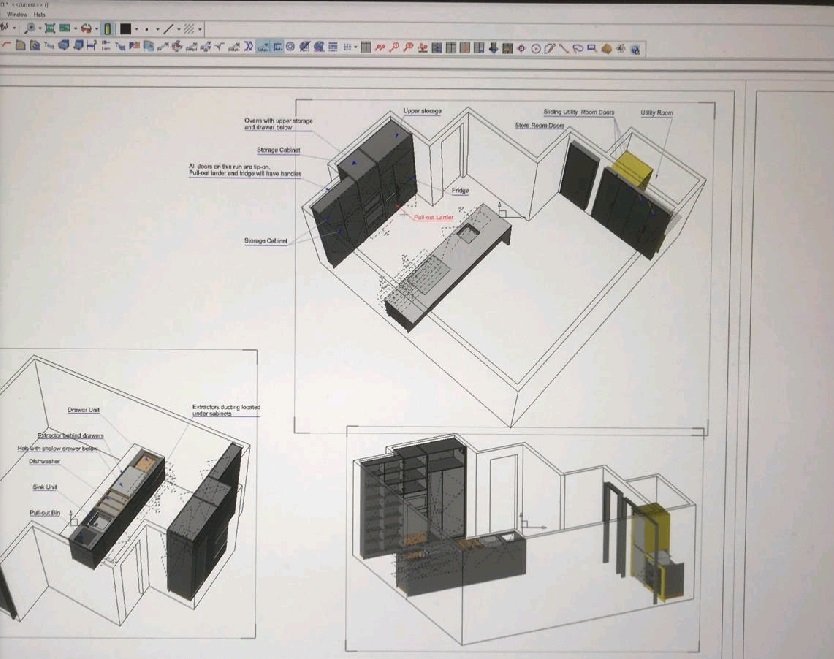

Je suis tombé par hasard sur un draft TopSolid où les vues étaient un mixtes entre rendu filaire et rendu réaliste.
Je tente de trouver le moyen d’en faire autant car je trouve cela intéressant.
En premier j’ai tenté de jouer sur la transparence des pièces mais le rendu n’est pas le même car la transparence sur le draft ne fait pas apparaître les textures à travers les pièces.
J’ai essayé de changer la représentation des vues. Je les ai passé en représentation mixte mais ensuite je ne sais pas comment faire pour appliquer une représentation aux différents éléments de ma vue.

Peut-être que c’est une simple vue réaliste avec l’option “utiliser la transparence des formes” coché et que les murs ont une transparence maximale.
