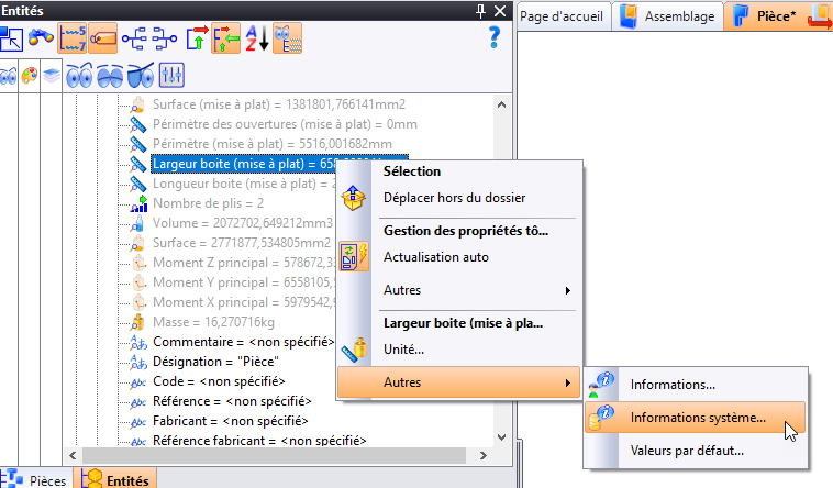

Alors alors. Déjà pour économiser des ressources pendant que tu conçois, le calcul des propriétés ne se fait qu’à la sauvegarde du document ou quand tu te rends en étape Analyse. Si tu veux voir tes propriétés système sans aller dans cette étape c’est ici:

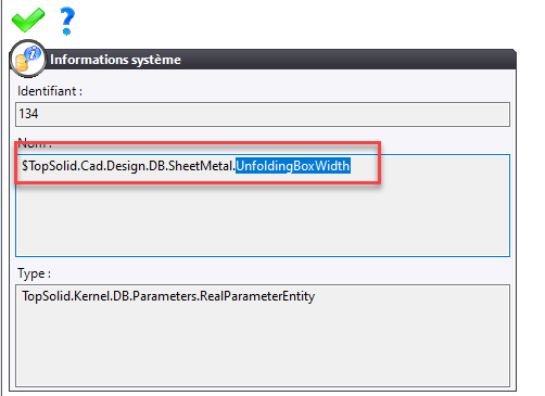

Ensuite sur le paramètre qui t’intéresse tu fais clic droit dessus > Autres > Informations système (TopSolid doit être démarré avec l’argument -a)

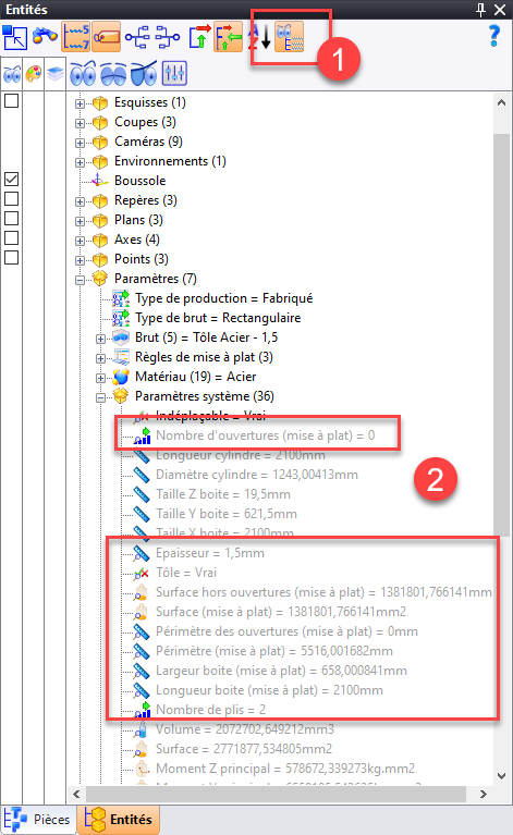

Ce qui nous intéresse c’est tout ça:
Tu passes après en étape analyse:

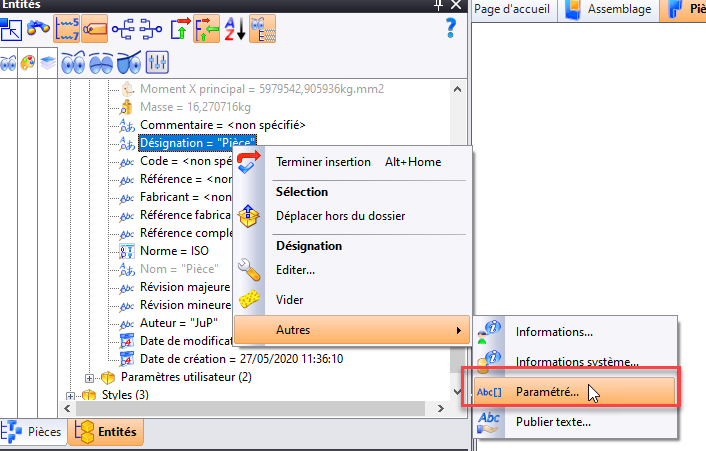

Et tu paramètres ta désignation:
En écrivant ça:
Tôle [$TopSolid.Cad.Design.DB.SheetMetal.UnfoldingBoxWidth] x [$TopSolid.Cad.Design.DB.SheetMetal.UnfoldingBoxLength]

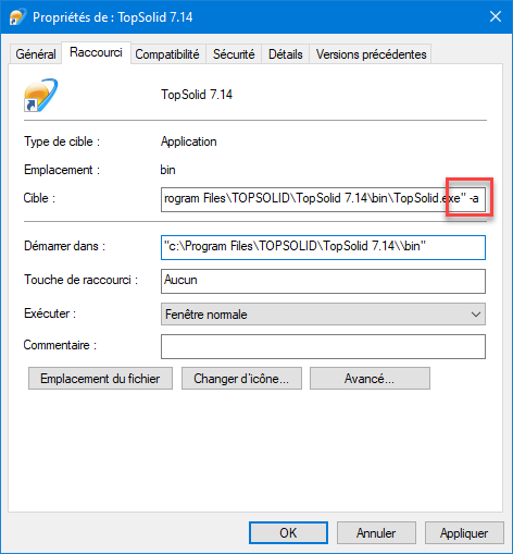

Par contre comment on démarre TopSolid avec la’argument -a? car je n’ai pas accès à"'informations système"
Tu fais un raccourcis de TopSolid sur ton bureau et tu ajoutes -a ici:
ça va ajouter quelques menus supplémentaire par-ci par-là.
