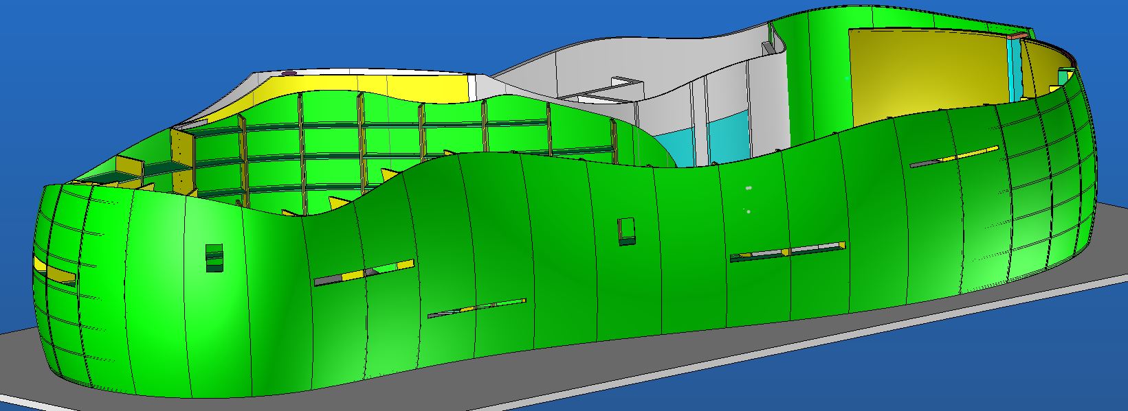

En fait ce que j’essaie de faire c’est récupérer l’arête de la partie haute en forme de vague ainsi que le contour des lucarnes puis les mettre à plat pour pouvoir les imprimer à l’échelle.
Comme ça il suffira de plaquer l’impression sur les faces bombées et suivre les traits pour faire les découpes dans la résine (représentée en vert sur la capture ci-dessous)
Au vu de ta pièce, le module de tôlerie devrait être capable de développer cette pièce.
Pour la fonction “déformer”, je ne me faisais pas trop d’illusion … et vu la complexité du profil de ta pièce, cela ne m’étonne pas qu’elle n’ait pas marché.

Tu as essayé avec définir pièce cintrée du module bois nouveauté 6.13 tu auras toutes ta pièce a plat.
Je sais pas si c’est bien ce que tu veux
Je croyais que “pièce cintrée” ne servait que pour la nomenclature, comment fais tu pour obtenir une pièce à plat ?
@Damien
Lorsque tu définies ta pièce via fonction bois, il faut passer “pièce cintrée=” sur oui, là il va te demander divers info puis te faire une mise à plat. La mise à plat est une entité solide, que tu peux exploiter librement
Voilà Jup est plus rapide que moi !!!
par contre attention les développer non pas l’air très juste j’ai des différences de cotes donc vérifie bien.
Moi j’ai juste regarder comme voir .
Heu… à moins de cocher “Faire le brut”, aucune autre entité n’est créée.
Et le brut n’est qu’une forme rectangulaire, sans la découpe en forme de vague ni ouverture.
(c’est bien en 6.13 ? Je n’ai pas encore installé la 6.14; j’attends justement de finir ce projet)
Heu la 6.14 pardon
Ah mince, je n’ai jamais testé sur des formes avec des vagues, simplement sur des banques cintré etc :-/
