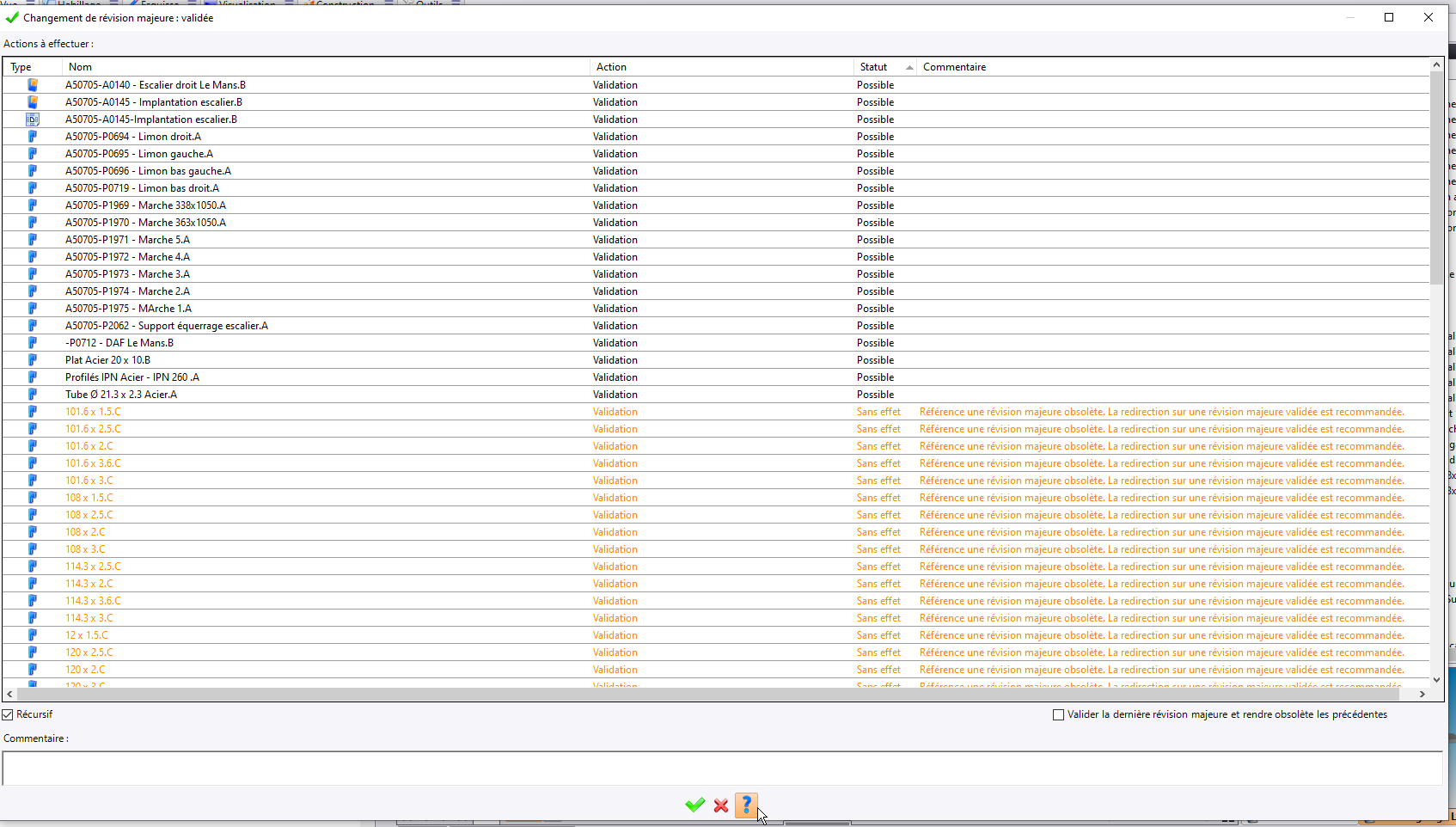

ci-dessous capture d’écran de ma demande de validation:

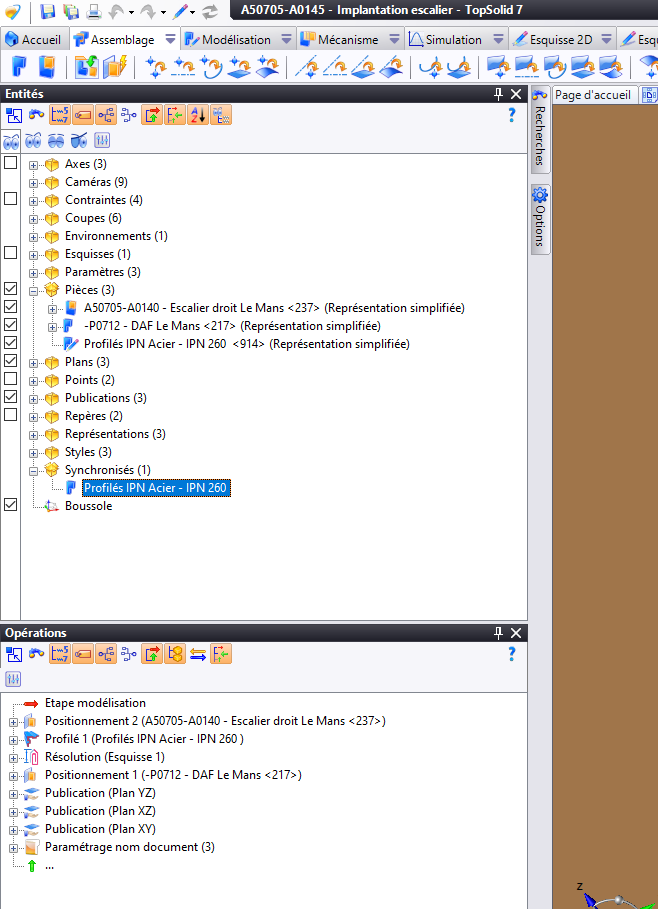

je ne demande une validation que sur mon plan A50705-A0145. Qui me propose l’assemblage correspondant → ok.
par contre, il me valide aussi l’escalier A50705-A140 + quelques pièces. alors que rien n’est synchronisé sauf un profilé.
Ah ok c’est l’inverse, pardon :smiley:
Oui dans ce cas juste un profilé est synchro mais peut être que lui même est synchro avec autre chose :wink:
Oui effectivement dans cas pas le choix. TopSolid valide automatiquement toutes les références car elles ont toutes participées au résultat que tu souhaites valider. :confused:

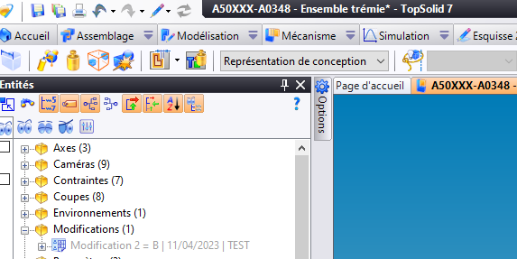

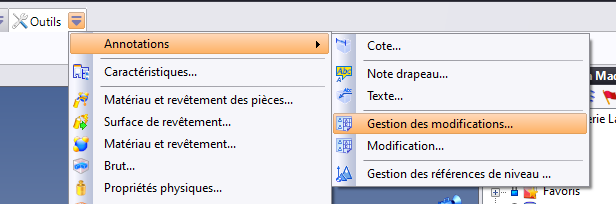

Tu peux incrémenter manuellement une pièce via le mécanisme des modifications :
En gros, tu mets le gestionnaire de modification en mode manuel.
Ensuite, lorsque tu veux incrémenter une pièce, tu crées une modification (commande juste en dessous) dans laquelle tu peux donner des infos supplémentaires.
De cette façon, tu peux récupérer les modifications créées dans un tableau d’indice.

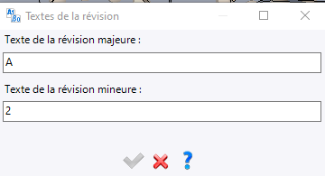

Il est aussi possible de modifier manuellement le texte de la révision (avant validation).
Clic droit sur la pièce dans l’arbre du projet > Autres > Texte de la révision

[quote=“La loutre” post_id=50291 time=1681203755 user_id=5473]
Ensuite, Annotations > Modification et tu renseignes ce que tu veux
[attachment=0]Modification.png[/attachment]

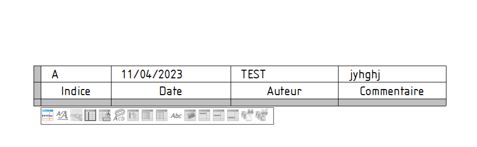

oui, c’est bon cette partie la.
Après je veux récupérer cette modification pour la mettre dans ma mise en plan pour passer le tableau d’indice en B
Actuellement, plan indice A (qui doit passer en B):
et assemblage indice B:
