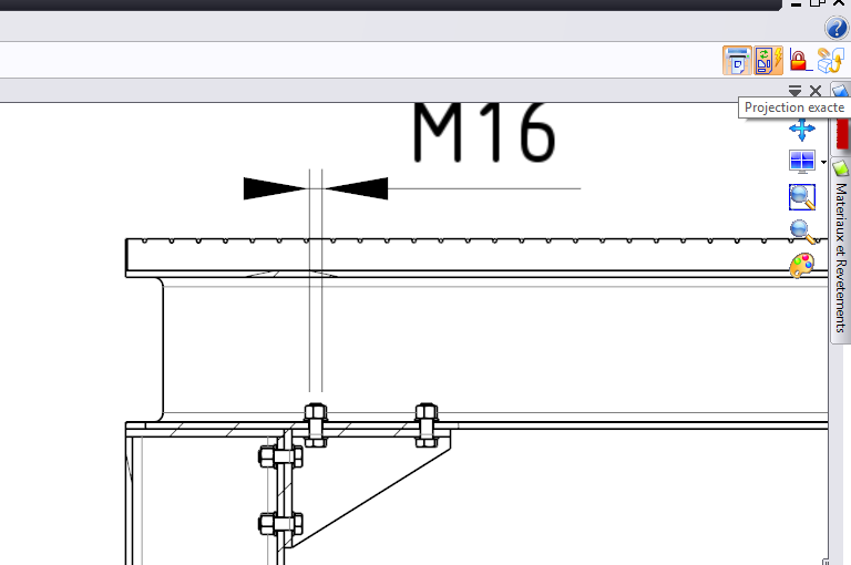

Projection exacte c’est un petit icône en haut à droite quand tu es dans l’onglet “vue” d’une mise en plan. C’est peut être ça qui bloque
Effectivement, en rendant active la projection exacte, ça fonctionne !
