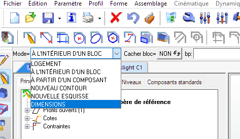

Je ne connais pas toutes les astuces de topsolid (il y en a tellement) mais je ne crois pas qu’il soit possible de "transformer " un bloc pilote en volume de construction.
Après Inclure Standard
Mode
Dimensions
voir pj
Vous pouvez insérer le composant sur point clé en gardant la main sur les paramètres.
Bonne journée
Il me semble qu’il soit impossible de détruire un bloc pilote, ce qui est bien dommage
