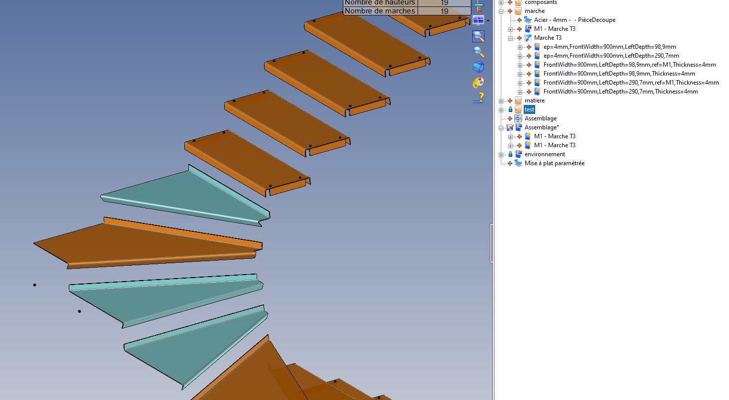

1 les marches S3 Ts me propose pas de depliage
au niveau des ref et des noms: un exemplaire de famille ne peut pas être modifié (C’est TS qui le dit!)
donc je dérive les pièces pour les baptiser (j’ai integrer un parametre pilote reference mais certaine marche sont differentes en type 2 par exemple)
ensuite j’ai eu la bonne idée de faire des composant marche en assemblage (tôle + profilé)
du coup je sais pas pourquoi mais la fonction tôle par reconnaissance ça fonctionne pas si la tôle a été dessiner dans un assemblage!!!
ou plutôt elle fonctionne en alternatif, trop bizard
quelqu’un a une méthode imparable?
