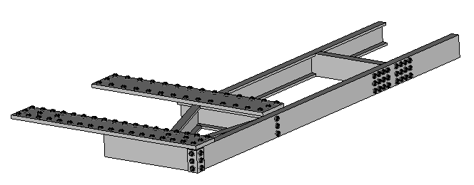

CHASSIS DANV-2a.zip (5.92 MB)
le package ci-joint est un châssis ferroviaire (modèle réduit). Comme il y a une symétrie suivant 2 plans, je n’ai fais que le quart.
Ce châssis comporte des rivets. je souhaite modifier la géométrie du rivet le plus rapidement possible en particulier le diam de la tête du rivet.
Ma 1ere solution (suivant le schéma suivant)
a consisté à créer un rivet de référence comportant un paramètre réel pour la tête, puis des paramètres relais pour les différents assemblages suivants. La modification du diam permet en une fois de modifier le contenu des documents d’assemblage. Cette solution fonctionne très bien
