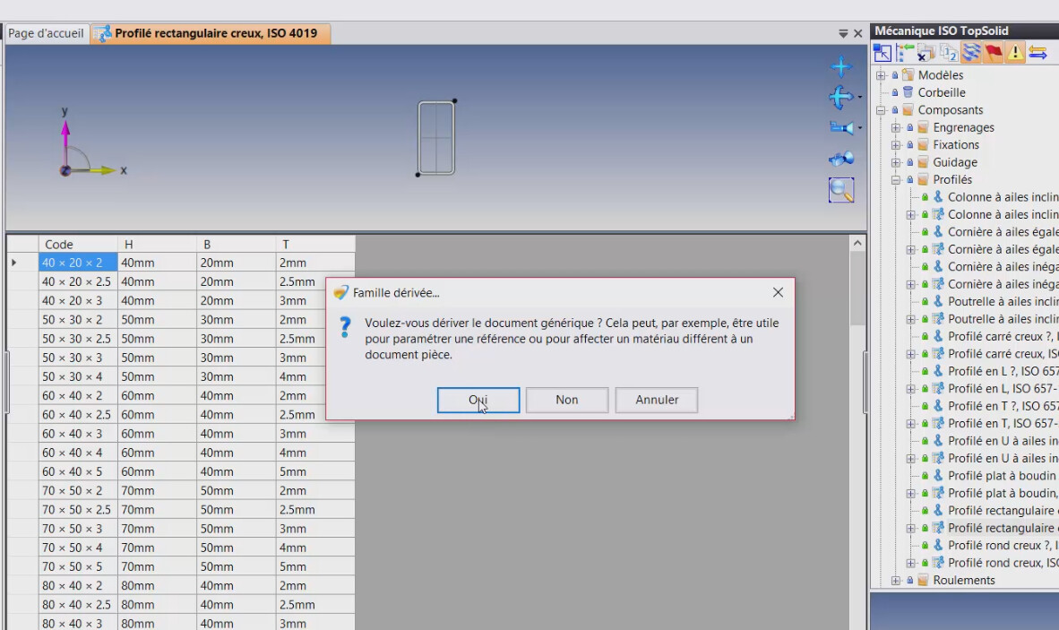

Désolé mais je suis vraiment néophyte et je galère sur le matériaux des vis. Je dois utiliser différentes vis soit inox, acier ou laiton. j’ai recherché dans le forum et sur you tube, j’ai trouvé une vidéo qui explique comment faire une dérivation de composant à partir de la bibli des profils. J’essaye de faire la même chose à partir de la bibli des vis iso Tête cylindrique 1580. A chaque fois impossible de changer le matériaux.

j’ai suivi ce post : http://forum.topsolid.fr/viewtopic.php?f=28&t=5823&p=27848&hilit=matière#p27848
et lorsque j’édite en place une vis et que je fais Outils/Matériau et revêtement, j’ai ce message :“Un exemplaire de la famille ne peut pas être modifié”
ah tu as juste dû oublier de dire oui quand tu as dérivé ta famille et que TopSolid t’a demandé si tu voulais dériver le générique.
Ben si j’ai bien validé sur “OUI”, j’ai suivi jusqu"au bout la video et pas moyen de changer la matière. Ensuite je suis retourné dans les paramètre de la famille et j’ai eu accès à la modification des matériaux, j’ai enregistré et ma famille dérivée est bien en inox.
Je sais pas si c’est comme cela qu"il faut faire mais apparemment ça fonctionne.
si c’est bon comme ça !
Après tu peux aussi créer un paramètre matière et faire pointer la matière de la vis dessus. Dans la famille tu ajoutes la matière aux pilotes comme ça tu peux la changer à la volée sans créer 15 familles :wink:
