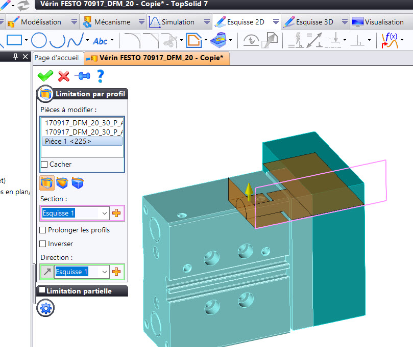

mmmm je comprend. Ce que je ne comprend pas c’est que tu peux déjà sélectionner plusieurs pièces dans la limitation par profil:
Dans ce dialogue en 7.12 on pourra utiliser des modes de sélection (par couleurs, propriétés etc) pour éviter de cliquer les pièces une par une.

Là je comprends que c’est super chiant car effectivement il faut se les prendre une par une pour les dériver pour modification. Le seul truc qui va peut-être te réconforter c’est qu’en 7.12 on pourra copier pour modification un lot de pièces. Du coup dans ton cas c’est beaucoup plus rapide. On sélectionne les pièces qu’on veut couper > Dérivation pour modif > On lance la limitation.
