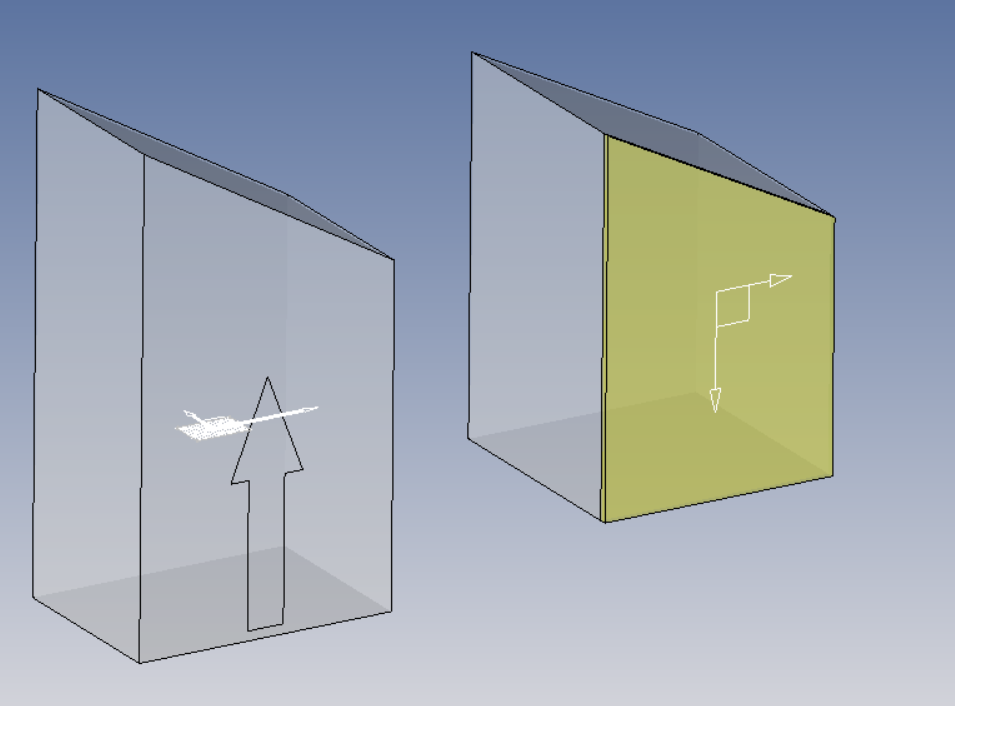

Je suis entrain de me faire des modèles de 3D sous pente et je me suis dis que j’allais utiliser la super fonction face NON parallèle du bloc contraint… et ben même avec l’aide sous le nez, je dois être trop con, je n’arrive pas à dessiner un bloc contraint. :open_mouth: :open_mouth: :open_mouth: :open_mouth: :open_mouth:
Vous avez des soucis sur cette fonction vous ?
J’ai l’impression de faire un truc pourtant super simple… y’a 4 clics à faire et je vois pas ce que je fais mal… :question:

EDIT : Test une heure plus tard… bah sois je suis ultra stupide (c’est possible :mrgreen: ) soit … ça marche parfaitement dans un document lambda… mais si j’essaie dans un bp … c’est “bloc contraint invalide” systématique, il veut rien savoir…
Go la hotline, je suis curieux de savoir ce que je fais mal T_T

et j’ai l’impression d’avoir le même soucis
dans un un bloc lambda pas de soucis, mais dans un bloc pilot je n’arrive pas a créer de pièce avec “face non parallèle” :confused:

Il y a en effet de la place pour de l’amélioration du bloc contraint ( mode face non parallèle )
il essayes de calculer une preview en fonction du repère courant et peut échouer.
Essayes de créer un repère sur une autre face et le comportement devrait se débloquer.

Effectivement cela permet de faire fonctionner … la fonction :laughing: :mrgreen:
Alors pour le coup j’ai déjà appeler la hotline, j’attends le rappel histoire de voir ce qu’ils peuvent m’en dire. En espérant qu’on ne soit pas obliger de faire ça à chaque fois sinon ça ne va pas être drôle :unamused:
En tous cas merci Ole pour l’astuce !
ÉDIT : même réponse du support, c’est la seule solution à ce jour.
