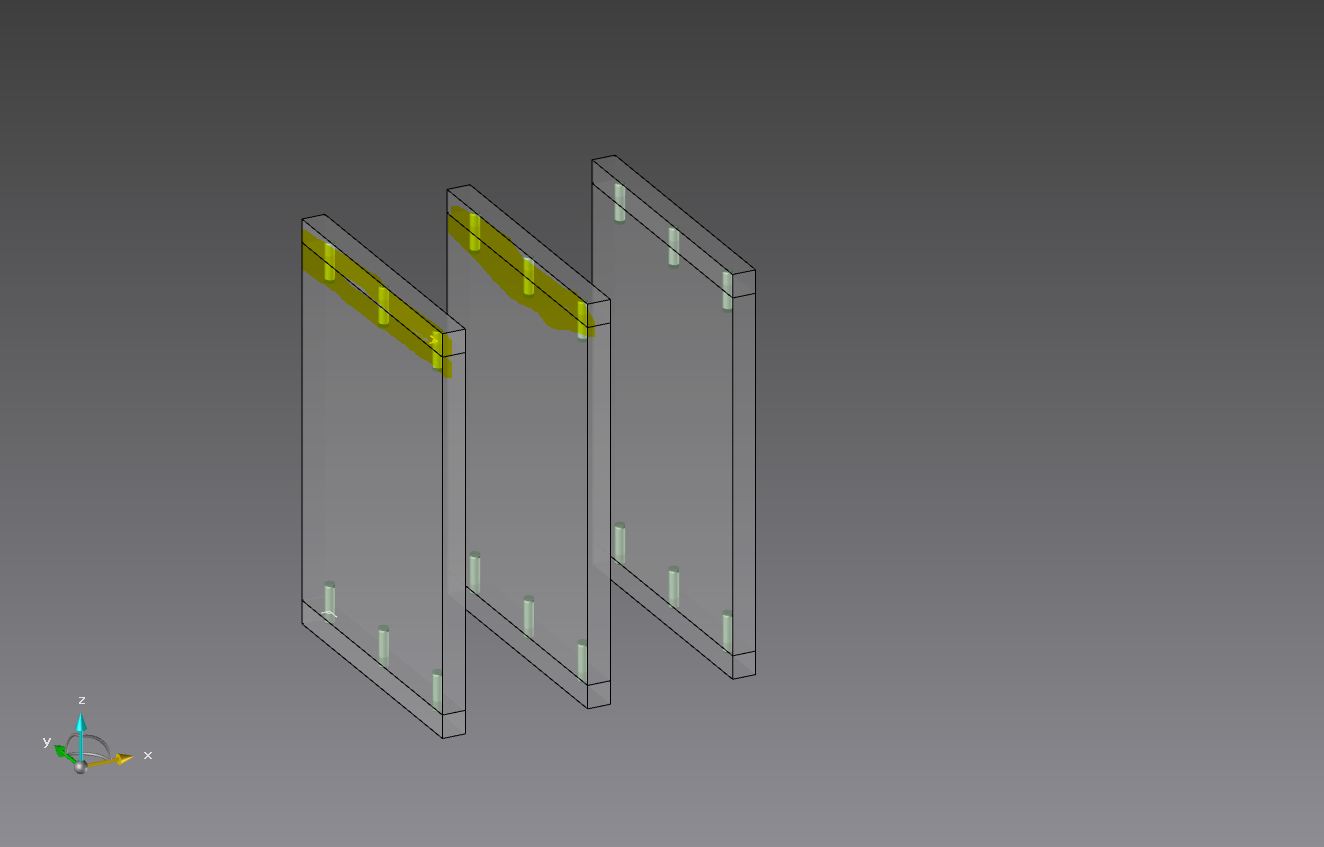

Bonjour , je vous joins une photo de mon petit probleme qui je penses viens de moi .
Explication .
Je souhaite creer pour ma bibliotheque de standard une separation verticale creer a partir de bloc contraint avec une repartition lineaire .
jusque la pas de probleme , le probleme viens quand je pose des tourillons et excentrique dans mon composant afin qu’ils puisse provoquer comme tous les autres composants quand je les inseres les percage sur les pieces superieure du meuble et les pieces inferieures . et c’est la ou j’ai un hic c’est qu’il n’y a pas de proceder automatique qui ce declanche apres l’insertion de mon composant .
Que me conseillez vous ?
Je sais que t’as l’habitude de faire des composants mais t’aurais pas juste oublié de définir tes outils ?
Je dis ça parce que je trouve étrange que tu n’ai pas du tout de procédés après l’insertion :astonished:
quand tu insere un composant type tourillon ou excentrique pour creer un composant , il n’y a pas besoin de definir d’outil car il recupere les outils du tourillon en automatique .
j’ai d’autre composant crees de cette façon type bas de meuble simple , avec tourillons et excentrique et ces derniers marchent nickel .
:open_mouth: Quoi ?
Je récapitule pour être bien sûr :
1/ Tu crées un panneau quelconque et tu y insères sur un chant des tourillons.
2/ Tu insères ton composant “panneau+tourillons” dans un fichier d’assemblage.
3/ Tu positionnes le chant avec les tourillons contre un autre panneau.
4/ Et là t’as la possibilité de faire les perçages parce que tu récupères les procédés des tourillons ?
Ça marche pas chez moi ; mais peut être faut il obligatoirement enregistrer le composant “panneau+tourillons” en tant que standard ?
Je n’ai pas fais le test lorsque le composant n’est pas enregistrer en standard , mais cependant quand c’est en standard ça fonctionne tres bien .
Même enregistré en standard j’y arrive pas.
J’ai fait une vidéo de mes manips, peux-tu me dire ce que tu fais de différents ?
Le composant ne récupère pas les procédés des tourillons
J’ai regardé ta video , sur mes composant je creer un martyre a droite et gauche de la piece avant d’inserer le tourillons afin que le tourillon puisse faire le procédé complet .
Bin mince alors même avec le martyr j’arrive pas à avoir le même résultat que toi :confused:
Pas de perçage malgré martyr
Salut Damien,
pour que la fonction automatique marche, il te faut definir ton “block” comme piéce!
Olaio
Que veux tu dire ?
Il faut faire “Assemblage/Définir ensemble” puis “Caractéristiques” et cocher “Unitaire” ?
non, non,
dans ton example, le premier block que tu as créer, utiliser la premiére fonction du wood → definir/definir piéce. seulement aprés tu peu utilizer la fonction automatique des procédés.
Olaio
C’est pourtant ce que je fais, j’utilise la fonction Bois/ Définir pièce.
Malgré pièce définie
Non, pas encore,
1 - Tu fait ton composant
2 - Nouveau document
3 - Créer une piéce (block)
4 - definir cette piéce avec l’option définir/définir piéce
5 - insérer le composant
6 - utiliser l’option automatique des procédés
chez moi ça marche.
PS. dans mon composant standard, j’utilise aussi l’option automatique des procédés des tournillons.
Olaio
J’ai compris ! Merci beaucoup !
J’ai appris pas mal de choses :
1/ Les procédés automatiques ne fonctionnent que si la pièce sur laquelle ils doivent être fait a été préalablement définie.
2/ Ce principe fonctionne avec n’importe quel composant.
3/ Le composant ne doit pas être obligatoirement un standard.
Bon maintenant que j’ai compris tout ça on peut enfin se pencher sur le problème d’Arkum :stuck_out_tongue:
J’ai trouvé ma solution pour que les procedes soient bien pris en automatique , il fallait repeter le modele de la propagation des tourillons avec la propagation des bloc contraints .
Merci pour votre aide
