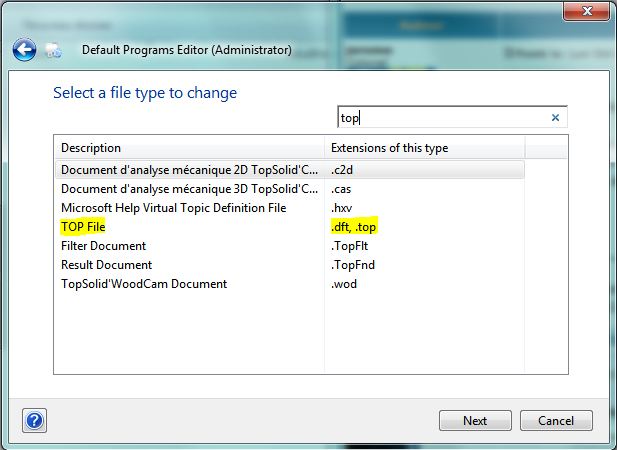

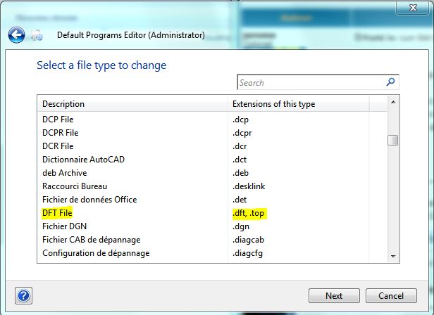

@ jehronimo : Je te confirme que quand j’en modifie un, ça modifie l’autre. Les 2 extensions sont stipulés sur les mêmes lignes (voir captures)

ok, ton pb viens de là, je pense.
Tu devrais tenter de virer les programmes appliqués à ce “lot” d’extension (voir image ci-jointe) puis de les ré-associer manuellement en sélectionnant le bon exe à lancer (puis of course les icones…

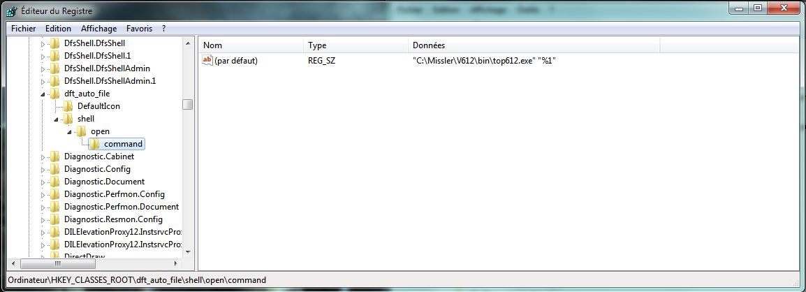

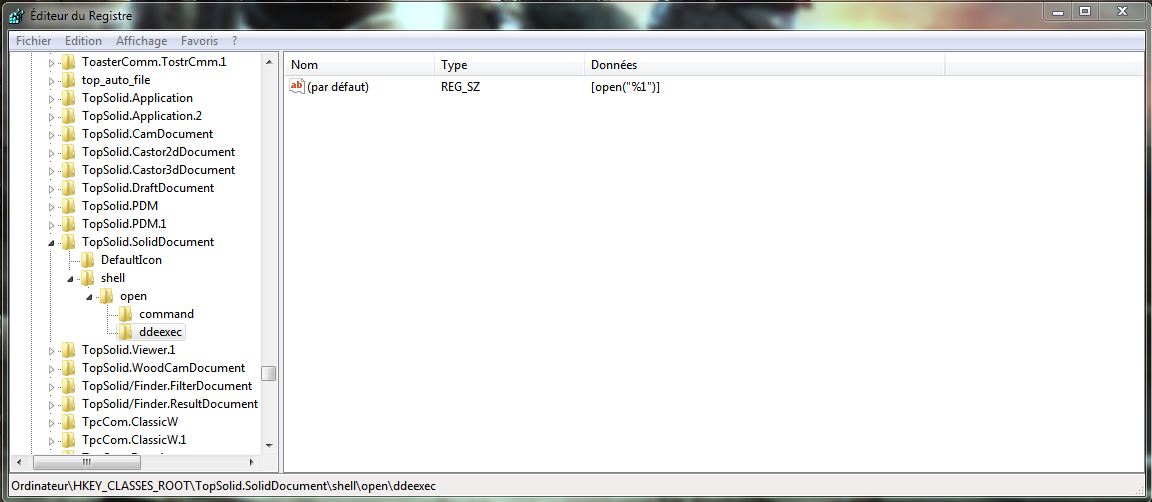

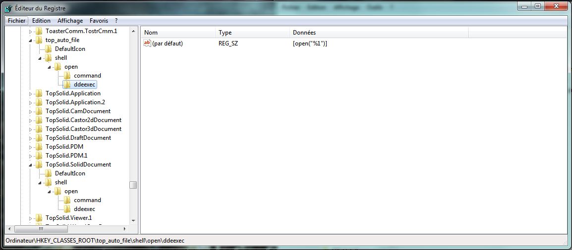

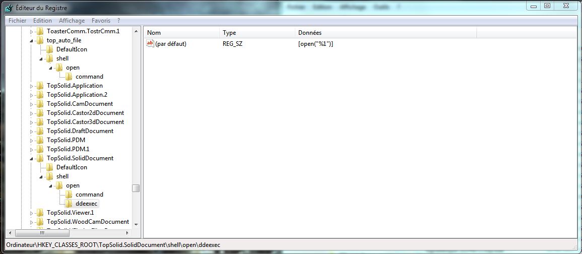

La Hotline (Jean-François) m’a demandé de vérifier certaines clés de registre comme celle figurant sur la capture “TopSolid.SolidDocument”
Ce registre était bon mais plus haut j’ai aperçu une ligne “top_auto_file” ainsi que qu’une ligne “dft_auto_file” (voir les captures du même nom).
J’avais vu ces noms en utilisant le fameux logiciel “Default Programs Editor”.
Et sur ces lignes il manque la clé “ddeexec”.
A suivre…
J’ai donc ajouté manuellement la clé manquante (voir capture “reg top_auto_file ddeexec”)
Et ça marche ! Un seul TopSolid pour plusieurs fichiers ouverts depuis l’explorateur Windows.

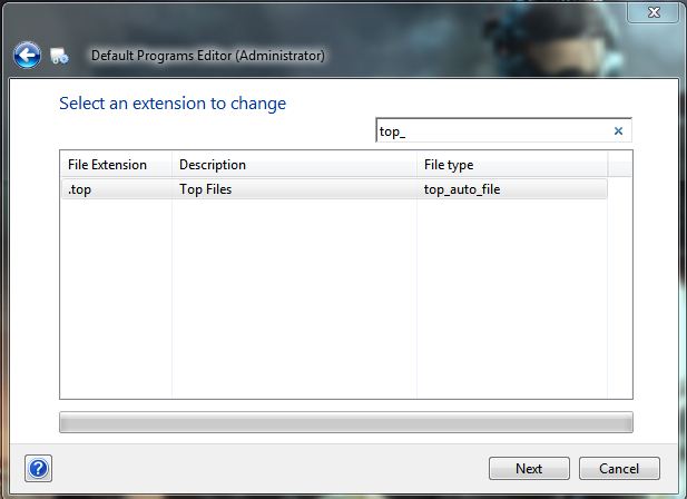

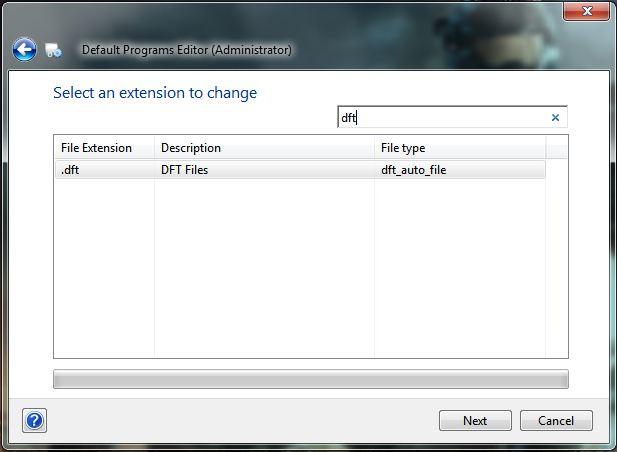

Donc en fait les .top et les .dft n’ont pas les bons types d’affiliés.
Comme le confirme « Default Programs Editor »
Voir les captures “top_auto_file” et “dft_auto_file”

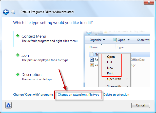

J’ai donc essayé de ré-affilier les bons types avec ce logiciel mais ça ne marche pas, j’ai pourtant l’impression de faire la bonne manip.
Ici la capture vidéo de ma manip : Modifier le type d’une extension

J’ai rouvert le logiciel Default Programs Editor et j’ai supprimé l’extension .top en cliquant sur « Delete an extension »
Je suis allé dans l’explorateur Windows puis j’ai double cliqué sur un .top. Evidemment il n’était pas reconnu donc je lui ai indiqué l’Application TopSolid.
Le type des .top était toujours en « Top files » alors je suis retourné dans Default Programs Editor et j’ai effectué la même manip que sur la vidéo de la dernière fois pour changer le type d’une extension. ET CA MARCHE !!!
Mes .top sont redevenus des « Document TopSolid’Design »
Idem pour les .dft.
